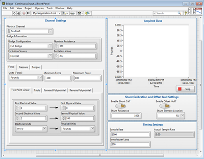

Melihat bahwa mas ingin baca dengan sensor yang di representasi menjadi gaya, CMIIW, kita dapat menggunakan example bawaan dari LabVIEW aja mas, di Load, Pressure, and Torque Measurements: How-To Guide
