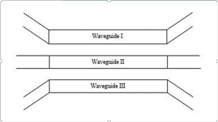

contoh sistem 3 waveguide directional coupler sbg:

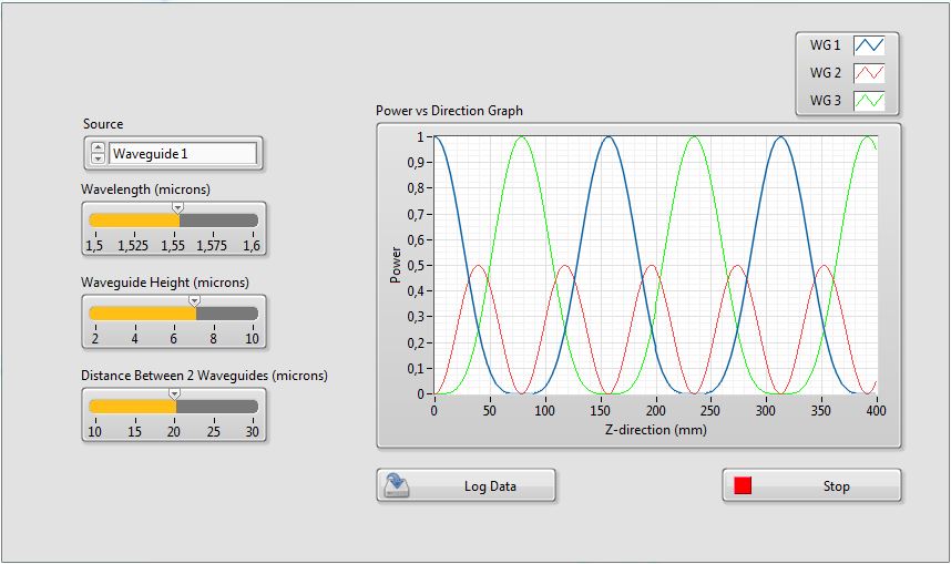

Adapun tampilan front panel setelah dimasukan parameter sbg:
Dari contoh graph diatas yang merupakan data dari input waveguide 1, terdapat 3 grafik wg1 (biru), wg2 (merah), wg3 (hijau). jika ketiga data tersebut dijumlahkan pada satu titik Z-direction (panjang sistem wg) akan berjumlah 1, yang mana sesuai hukum kekekalan energi. Dan dengan mengetahui jarak (mm) kita dapat menentukan output yang diinginkan. contoh, pada sekitar jarak 80 mm power pada waveguide 1 akan berpindah totally ke waveguide 3.

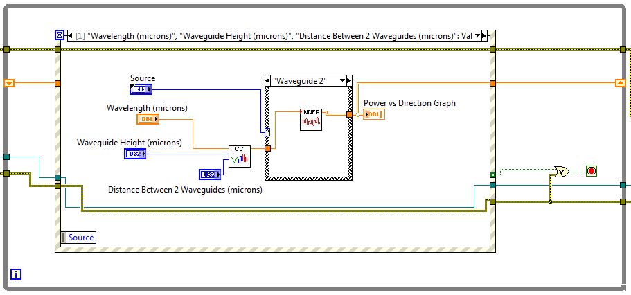

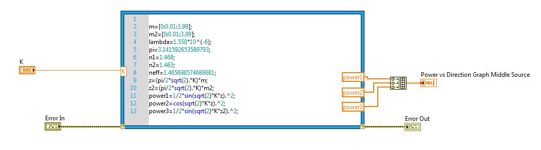

Dan untuk sub VI yang terlibat dikedua vi diatas, sbg:
- mathscript mencari nilai K (coupling coefficient)
- mathscript inputan waveguide terluar sub vi:
- mathscript inputan waveguide tengah sub vi:
