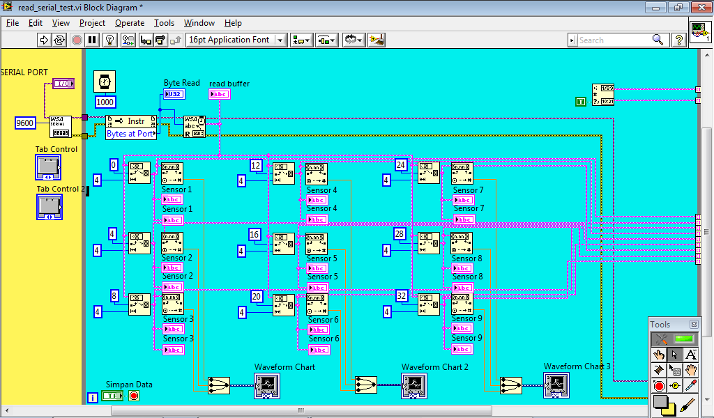

Saya ingin menampilkan 9 data sensor kecepatan dari arduino mega ke labview...
permasalahannya setelah program dirunning data yang keluar hanya muncul 1 data...

ni vi yang sudah saya buat... (kok gak bisa upload vinya yah??)
data yang dikirim 9 data float berurutan...
tiap sensor ada empat digit data... contoh 5.35 yang kemudian menggunakan string subset untuk dipilih tiap digit string.
permasalahannya ketika data dari sensor lebih dari 9 (ex 15.44) data menjadi 5 digit.. data yang ditampilkan jadi geser deh...

Halo Audli,
Saya masih kurang jelas dengan deskripsi problem di atas. Sepengertian saya, VI yang Mas punya sekarang didesain hanya untuk membaca 4 digit dari setiap sensor, sehingga ini jadi masalah ketika sensornya mengirim 5 digit yaitu saat data pengukurannya lebih atau sama dengan angka 10. Apakah benar?
Jika benar, salah satu solusinya adalah dengan mengirim karakter khusus untuk menandai setiap data, misal dengan # seperti #9.54#15.35#5.47 dst. Di LabVIEW tinggal pakai Scan from String VI untuk ambil angkanya saja. Contohnya bisa dilihat di screenshot di bawah dan juga di VI terlampir (2013).

True Case-nya cuman masukin elemen pertama ke array yang sudah initialized, soalnya kalau pakai Build Array nanti elemen pertamanya selalu nol.
Terlampir VI-nya versi 2010.
