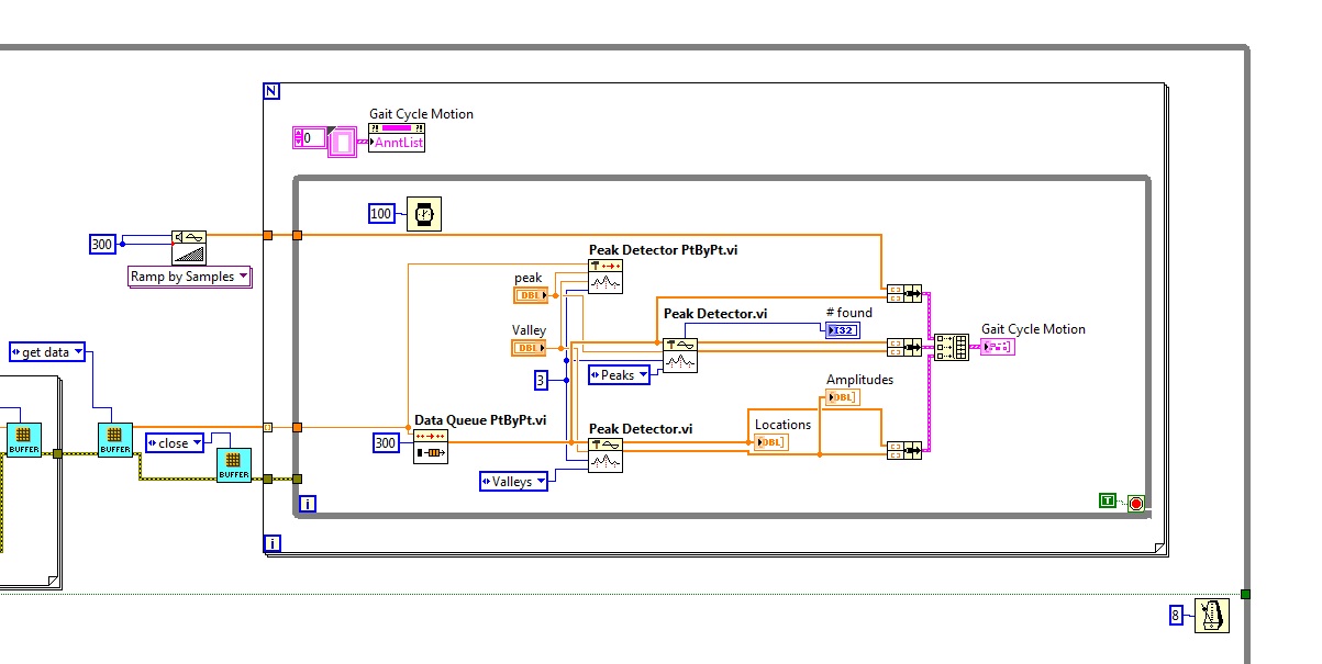

Untuk deteksi peak pertama saya pakai ini..
kalau pre-trigger dan post-trigger itu seperti apaa ya pak?

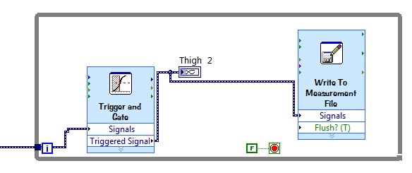

Tp saya masih kurang mengerti bagaimana supaya start trigger-nya dari awal peak yg diinginkan.. karena ketika saya coba pakai trigger and gate cuma ada pilihan start-nya dari rising or falling..
trima kasih

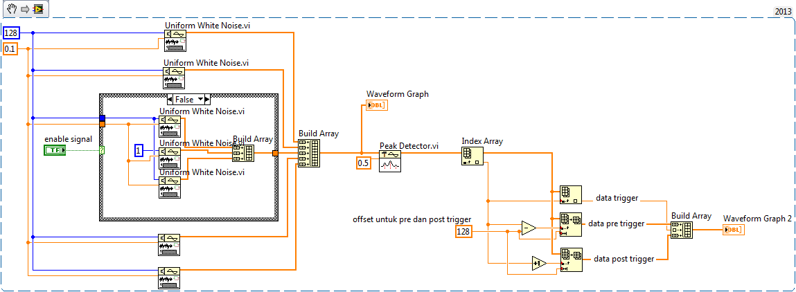

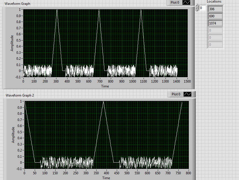

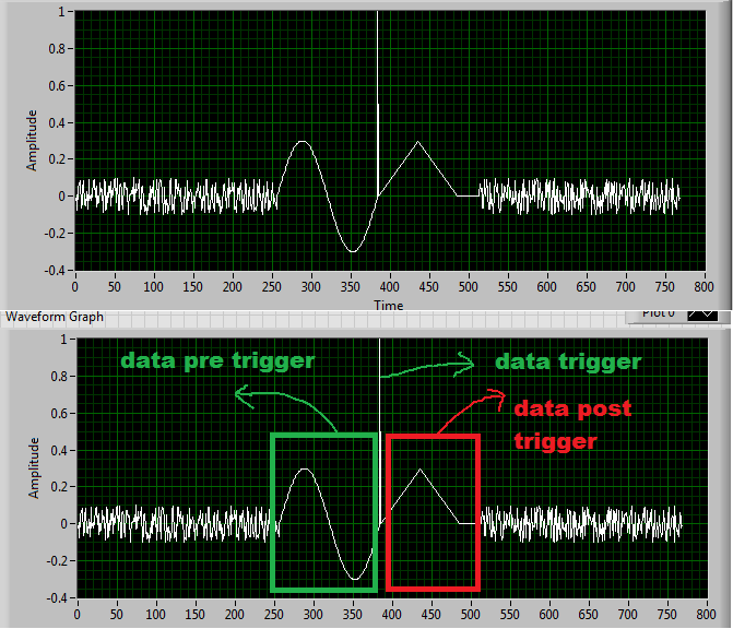

ini saya bantu bagian deteksi pre dan post trigger ya. Maksud saya data pre dan post adalah:
ini code nya utk mendapatkan data tersebut. Saya simulasikan signal noise dan signal impulse+sine+triangle yang dapat di enable atau di disablekan. Dari data tersebut, saya hanya ingin mengambil data impulse, data pretrigger dan data posttrigger dari impulse saya sebanyak 128 samples

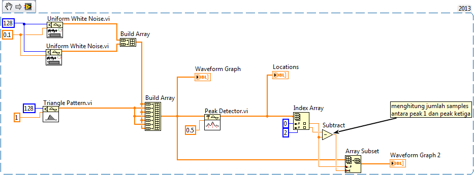

Oh, saya salah mengerti maksudnya anda. Kalau begitu sih lebih simple, cara saya di atas masih bisa dipakai kok, tapi sekarang pertanyaan kembail ke anda:
1. apakah dalam satu saat itu dalam data array anda, apakah ada peak satu sampai peak tiga? atau
2. apakah peak satu sampai tiga terletak dalam data array yang berbeda?
Maksud saya begini, contoh, misalnya data array yang saya tangkap sekarang adalah 10,000 samples, tapi dalam sample ini cuma ada peak pertama, sementara yang kedua dan ketiga belum ada. Jadi saya dalam coding labview harus bisa menunggu, sampai peak kedua dan ketiga terdeteksi. --> ini sedikit lebih susah
atau, apakah dalam 10,000 samples sudah ada tiga peak? --> ini lebih mudah. Jadi yang ini aja ya yang saya kasih contoh yang ini:

data yang dibaca dari excel dalam satu array pak.. setelah dibaca baru mendeteksi peak dari data tersebut..
Saya coba dlu pak cara yang pak krisna kasih..

Pak krisna sudah bisa pak..
Tapi ada satu masalah pak, pas saya save ke excel data yang ke simpan tidak dari baris 1,2, 3 dan seterusnya... tapi kebalikannya pak.. jadi data baru masuk ke baris pertama dan seterusnya.. bukan ke baris selanjutnya..
bagaimana cara mengubahnya ya pak? terima kasih
