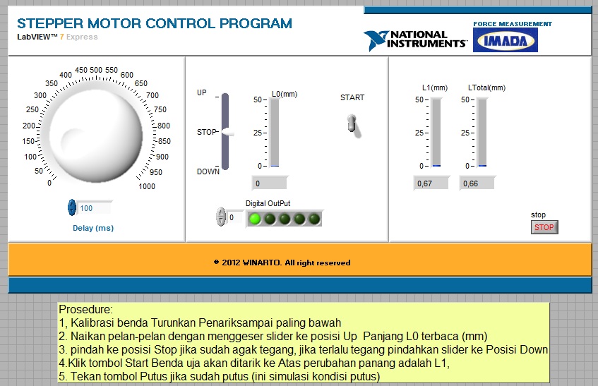

Saya memiliki sebuah program untuk mengontrol motor stepper (tipe unipolar) dengan menggunakan LabVIEW 7. Motor stepper telah diintegrasikan ke dalam alat uji tarik bahan (tensile test equipment) yang telah dimodifikasi (Gambar 1), yang semula untuk menarik bahan masih menggunakan cara manual yaitu dengan memutar tuas. Program pengontrol motor stepper (Gambar 2) terdiri dari pengatur mode putar (full step & hi-torque), pengatur arah (maju & mundur), dan pengatur kecepatan (delay dengan satuan mili sekon/ms). Saya menggunakan port parallel sebagai interface ke driver motor stepper, dan hanya 4pin (data) port parallel saja yg saya gunakan. Saya ingin menambahkan kode program untuk menentukan RPM (ω, satuan rad/s) dan Strain (ɛ) (pertambahan panjang sampel yg ditarik dibagi dengan panjang awal sampel) dari motor stepper berdasarkan jumlah step (n) dan delay (ms). Motor stepper tersebut membutuhkan 200 step untuk 1putaran penuh (1step = 1,8 derajat).
Ide dasarnya, setiap step yang akan masuk ke port parallel akan dicacah. Jika step sama dengan 200 akan merupakan 1 putaran penuh (n) (untuk kedua mode putar full step maupun hi-torque). Waktu (t) ditentukan dengan mencacah delay (ms) dan mengalikannya dengan 200 (nilai 200 tersebut diambil berdasarkan pengujian dengan menggunakan kecepatan delay 1s(1000ms) untuk 1putaran penuh). Kemudian nilai t dikalikan dengan 10 (1ms=1/1000 s). Sehingga nilai RPM (ω) dapat ditentukan dengan ω=jumlah putaran(n)/waktu (t). Nilai strain (ɛ) dapat diperoleh dengan memasukkan nilai panjang sampel awal yg akan ditarik dan pertambahan panjang (Δl) diperoleh dengan mengurangi panjang akhir (l2) dikurangi panjang awal (l1). Panjang akhir ditentukan dari jumlah putaran dikali 2mm saat awal menarik bahan hingga bahan yang ditarik putus.  Nilai 1 putaran penuh = 2mm berdasarkan kalibrasi yang telah dilakukan. Sehingga nilai strain (ɛ) dapat dicari. Masalahnya, saya masih belum menemukan fungsi pallete di LabVIEW untuk mencacah nilai step maupun waktu. Mohon para master & newbie LabVIEW bisa memberikan saran dan solusi. Thanks.
Gambar 1.  Alat Uji Tarik Bahan yang telah dimodifikasi
Gambar 2. Keterangan dari atas ke bawah, a. Front Panel, b. Block Diagram

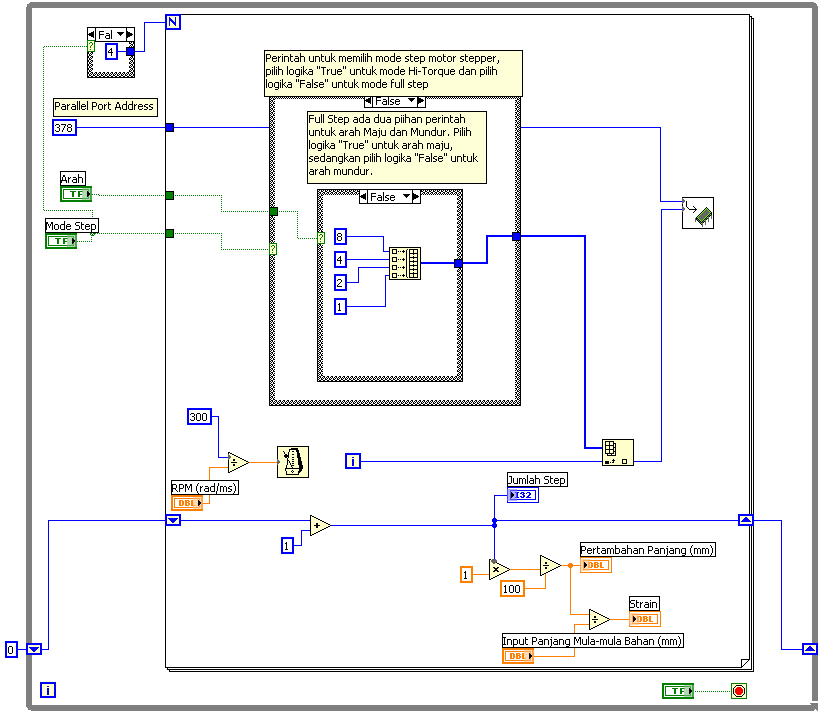

Setelah beberapa hari saya mencoba meng-otak-atik dan bertanya pada beberapa rekan saya tentang mencacah nilai step dalam program tersebut dengan menggunakan fungsi shift register (Gambar 5).
Gambar 5. Penambahan fungsi register untuk mencacah step.
