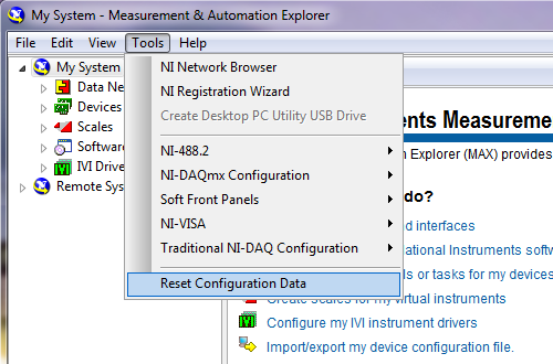

Master saya ada masalah pada PC, setelah di check mainboard nya harus di tukar, setelah ditukar dan saya coba jalankan Program yang sebelumnya sudah ada terinstal di hardisk tapi tak bisa jalan.seperti image di bawah,tolong bantuannya Master..

Hi Adesun,
Maslah di NI MAX nya ya?
Sudah doba reset NI MAX nya?
Setelah di reset NI MAX nya, jangan lupa komputernya di-restart.
Coba lihat apakah problemnya masih ada.
SR
(4,544 Views)
Terima Kasih Master mesin sudah bisa jalan sekarang..
