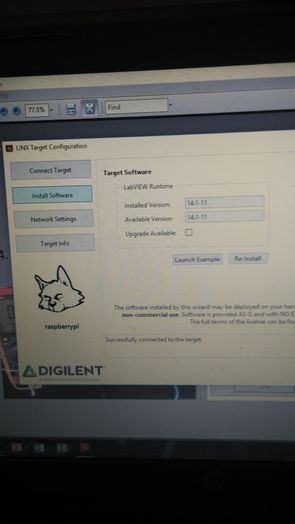

Izin bertanya master,saya ingin menjalankan program led labview di raspy dan sudah mengikuti langkah-langkah yang ada di tutorial makerhub tapi memmpunyai kendala sebagai berikut :
1.  Saat penginstalan run time tidak muncul logo raspi apakah berpengaruh ?
IMG_20180302_201810.jpg2. Pada saat memasukan program led labview ke raspy ada error seperti gambar berikut ini ?error.PNG

coba hubungkan lednya ke DIO_13. Apakah nyala? kalau nyala, jawabannya ada di video tutorial yg ini: https://www.labviewmakerhub.com/doku.php?id=learn:tutorials:libraries:linx:3-0:deploy-startup-exe perlu di set ke nilai default dl DIO_7/DIO yg akan digunakan
