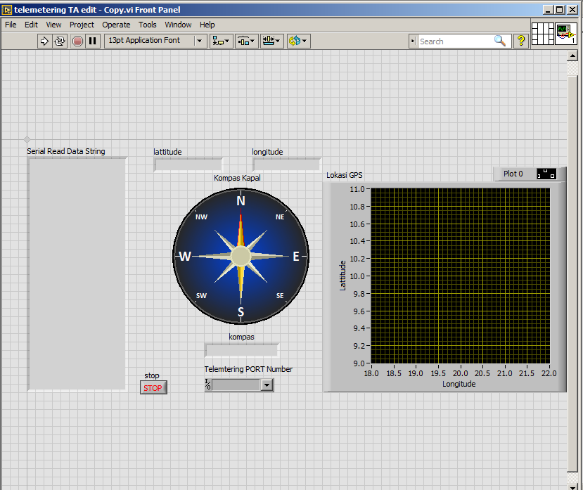

Selamat Siang, saya Suwarno mahasiswa tingkat akhir yang sedang mengerjakan Tugas Akhir.
Disini saya menggunakan sensor kompas HMC5883L, dimana sudut dari kompas tersebut akan ditampilkan pada LCD 16x2 dan di Visual LabVIEW.
akan tetapi ketika dilakukan pengujian dari sudut 0-360 derajat. Ketika LCD menunjukan sudut 250 derajat di tampilan labVIEW masih menunjukan sudut 245.
Yang mau saya tanyakan bagaimana cara mengatasi agar delay antara tampilan di LCD dan Visual LabVIEW menjadi sinkron?
atau kalau tidak memungkinkan bagaimana cara mengatasi agar delay antara labview dan LCD tidak berbeda terlalu lama?
disini saya menggunakan windows 7 64 bit dan labview 2014 32 bit
berikut adalah tampilan front panel dan block diagram yang telah saya buat.

Hai Mas War,
project yang sangat menarik ini mas, saya juga penasaran. boleh saya tahu, apakah controler yang digunakan untuk mengakuisisi data si kompas HMC5883L (pakai Arduino, ARM atau Raspi?) atau apakah HMC5883L bisa langsung menampilkan data ke LCD dan mengirim data serial?
untuk update display di LabVIEW, setahu saya sangat bergantung dengan delay loop dan data serial yang dikirimkan. coba samakan delay looping di LabVIEW dengan Delay pengiriman datanya. Thanks

Saya coba bantu jawab sedikit mas war.
Kalau untuk delay pengiriman, seperti yang dibilang mas septyawan, tergantung dengan delay loop di Labview nya sendiri.
Meskipun delay komunikasi nya sendiri tetap ada, tapi seharusnya tidak begitu signifikan kalau dibanding delay loop nya yang 250ms. Mungkin bisa dikecilkan sedikit.
Saya attach sedikit tambahan di block diagram nya, untuk melihat jeda waktu pengambilan antar sample nya.
Kalo sudah dikecilkan dan perbedaan sudut nya masih banyak, mungkin bisa dicoba dimonitor secara serial pakai program serial seperti TerraTerm jg. Setahu saya kan board STM32F4 Discovery punya lumayan banyak set Serial nya. Jadi pembacaan dilakukan secara live di Terraterm dan LabVIEW. Kalau ternyata sudah sama, namun masih berbeda dengan pembacaan di kompas nya, mungkin program STM nya perlu di cek lagi mas.

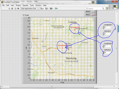

Halo mas Suwarno, untuk memasukan background ke graph control bisa menggunakan cara di bawah ini :
http://digital.ni.com/public.nsf/allkb/FF55BDA8C9F0C0ED862573450053A425
Kemudian untuk menampilkan titik koordinat bisa menggunakan fitur annotation yang ada pada XY Graph. Caranya klik kanan pada XY Graph-> Data Operation -> Create Annotation. Kemudian tinggal kasih nama annotationnya. Kalau ingin nama annotationnya sesuai dengan posisi latitude dan longitude berarti harus dibuatkan fungsi di programnya untuk mengubah property nama annotationnya sesuai input latitude & longitude.

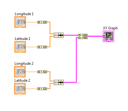

Untuk pertanyaan no 2 ini maksudnya gimana ya? Saya anggap ini ada hubungannya dengan pertanyaan no 3 ya. Jadi ingin menampilkan beberapa koordinat dalam satu XY Graph. Saya sarankan untuk menggunakan XY Graph (bukan Ex XY Graph) agar lebih fleksibel. Untuk menampilkan banyak koordinat bisa menggunakan mode multiple plot. Jadi masing-masing koordinat diwakili oleh satu plot. Saya contohkan untuk dua koordinat.
multiple plot
Kemudian buat dua buah annotation yang masing-masing di lock ke masing-masing plot. Ini contoh hasilnya
