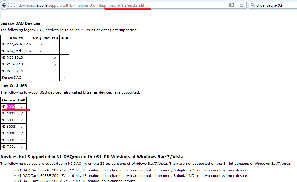

selamat sore mas krisna, dan mas budi..bagaimana kabarnya? salam untuk mba virda hehehe..mau tanya mas, kebetulan saya sudah lama ga nyoba usb daq saya dan kebetulan saya ingin coba lagi untuk mengisi waktu luang, tapi saat saya koneksi ke pc sudah tidak terbaca dan saya coba download driver sudah tidak ada usb daq 6000 dalam daftar support driver daqmx 9.9. Mohon bantuannya mas..terimakasih 🙂

baca darimana tidak ada supportnya? ini ada
http://download.ni.com/support/softlib//multifunction_daq/nidaqmx/9.9/readme.html

baca di websitenya, ternyata uda bisa saya coba pke driver 17, dan ternyata menariknya sudah bisa support lebview 2014, tapi saya bingung mas saat waktu pengukuran terkadang muncul error 504xxx saya lupa tentang abort sendiri heheh..alhasil saya copot duluusb nya trus pasang lagi..saya pakai VCC ekternal 5 volt groundingnya saya couple ke grounding usb daq. penyebabnya itu karena apa ya mas kira2 dan munculnya error abort itu karena reaksi sistem pengaman dari usb daq nya atau bukan ya? saya mau tanya mas saya lagi mau nyari solusi tentang sistem alat ukur dengan national instrument karena alat ukur di pasaran harganya lumayan mahal, saya mau tanya sebenernya penggunaan usb daq itu nilai data yang disajikan kl di adu dengan alat ukur yang merk fl#k itu sejajar atau tidak ya mas..atau permasalahnya lebih di sensor nya
? mohon maaf ya mas kalau bnyak hehehh
