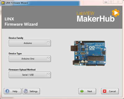

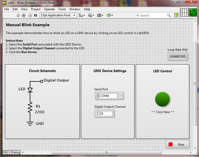

Dear Mas M. Masruri,
Sedikit menambahkan, mungkin kita bisa coba yang simple dulu aja mas, mas bisa coba install LINX (installasi dengan menggunakan VIPM ya mas) untuk komunikasi ke Arduino nya, tutorial nanti bisa di cari sendiri, insya Allah banyak
Jangan lupa kita set dulu dengan Firmware WizardnyaJangan lupa kita set dulu dengan Firmware Wizardnya
Nanti pas sudah di install, muncul example sederhana
Di example ini, jika mas tekan LED control pada front panel LabVIEW, nanti jika mas pasang LED pada pin channel 8 Arduino maka LED akan  menyala (sudah saya cek menggunakan Arduino Uno)

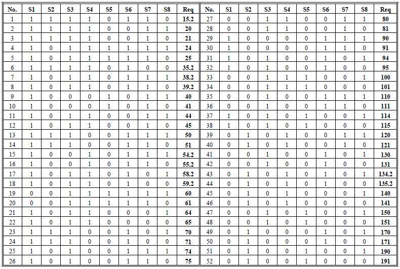

untuk example sudah saya coba baik dengan menggunakan linx, namun dapatkah kita menghidupkan beberapa switch hanya dengan satu tombol, apakah dengan menggunakan shift register? maksud saya bagaimana caranya kita misalkan menghidupkan switch 123 lalu 234 lalu 456 secara otomatis dengan lama delay yang dapat diatur masing" namun hanya dengan sekali klik saja pada interface labview.
52 variasi switch ini dapat hidup secara otomatis dengan delay yang dapat diatur52 variasi switch ini dapat hidup secara otomatis dengan delay yang dapat diaturitu yang saya tanyakan, bagaimana cara membuatnya secara otomatis.

Halo mas Masruri Yusuf yang bersemangat, saya coba membantu, Untuk membuat variasi kerja relay switch, mas Masruri harus memiliki 2 input, yaitu input pola variasi dan input waktu. Pola variasi kerja dapat dibuat dengan matriks. Sedangkan pewaktuan bisa dibuat dengan meng-increment shift register per detik (1000ms).Jika waktu sudah melampaui, maka hentikan increment.
Untuk lebih jelasnya, bisa dilihat contoh terlampir. Semoga bermanfaat.
salam hangat.
