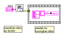

Alternativ, bikin sequence aja di belakang block yang untuk save ke Word. Di sequence itu, bikin local variable dari 2D-array nya. Jadi setiap abis eksekusi "save",
langsung data nya dikosongin.

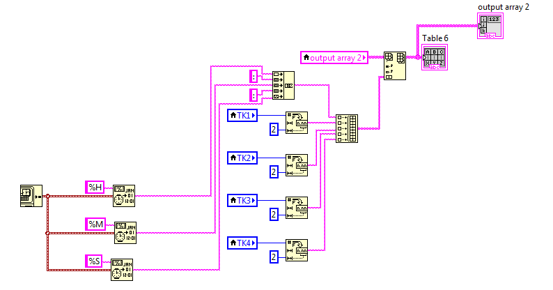

mas bro ini list program ane buat bikin data tabel dari array 2D... terus ke ms.wordnya ane masukin aja tabel 6 ke word easy table nya... kira2 gimana mas bro?
TK 1, 2, 3, 4, itu data dari komunikasi serial dilapangan mas bro... mohon bantuannya mas bro...

saya menggunakan local variabel dalam sebuah flat sequence pak, apa itu akan mematahkan dataflow?...

Flat sequence dan local variable adalah godaan setan dalam LabVIEW yang sering menghantui LabVIEW developers. Dua hal ini yang saya paling hindari dalam development LabVIEW, karena mereka cenderung "jalur singkat" dalam LabVIEW. Analogi-nya seperti makan IndoMie terus menerus, pasti ada efek sampingnya

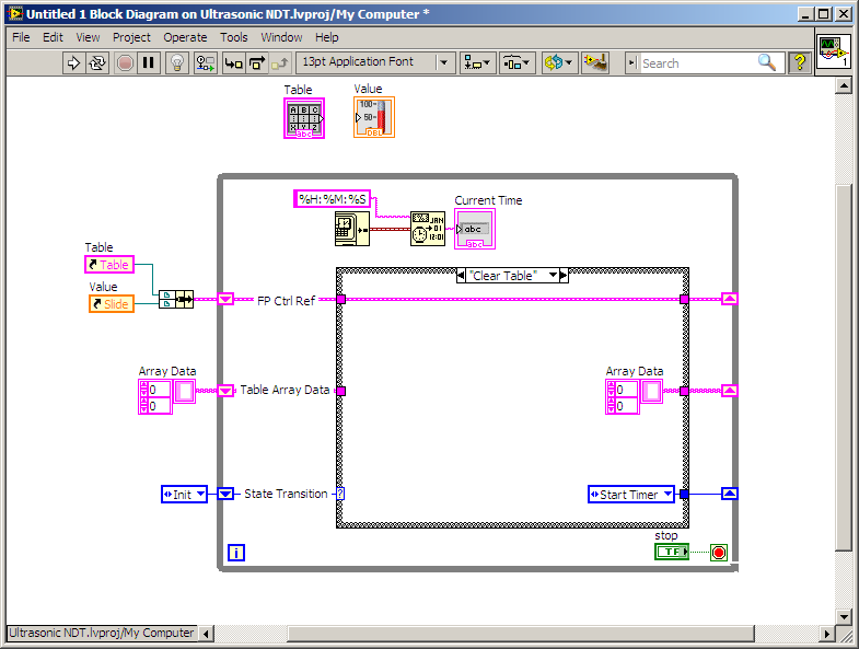

Saya setuju sekali dengan apa yang dikatakan mas Krisna soal local variable dan flat sequence. Sebisa mungkin dihindari karena sangat rentan terhadap race condition yang mengakibatkan pembacaan data menjadi tidak valid.
Sesuai dengan yang disarankan oleh mas Krisna, sebaiknya pake State Machine design pattern. Dengan cara ini akan lebih memudahkan anda ketika akan menambahkan fitur ke dalam program. Untuk referensi State Machines design pattern bisa refer ke sini.
Untuk implementasi dari flow chart ke state machines-nya, setiap proses dan decission making dalam flow chart akan menjadi state, dan anak panah sebagai transition-nya.
Untuk jawaban atas pertanyaan utamanya (megisi dan mengosongkan array), akan sangat mudah jika program anda sudah menggunakan desain pattern diatas. Cukup dengan membuat sebuah shift register 2D Array Data yang akan berfungsi sebagai media penampung data. Kemudian data diisi pada state tertentu (misalnya pada state store to table). Kemudian untuk mengosongkan arraynya cukup dengan membuat sebuah empty 2D array kemudian hubungkan ke terminal input shift register dari 2D Array Data.
