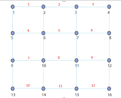

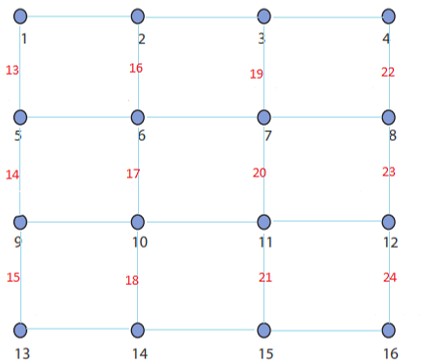

pak saya mau betanya, ini tugas skripsi saya, saya menggunakan 16 microphone array untuk mendeteksi sudut datangnya sinyal suara.dari program yang telah saya buat, saya menggunakan cross correlasi sebanyak 24 buah. yakni sebagai berikut :

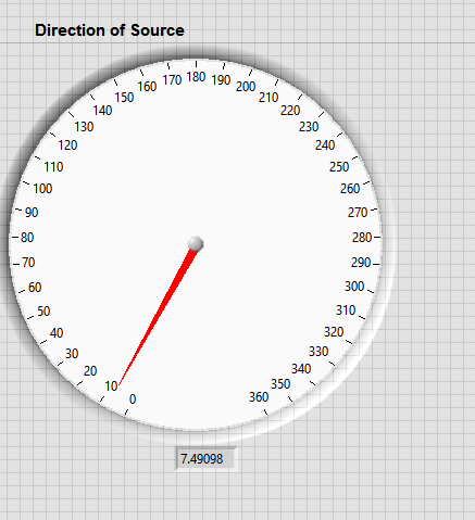

setelah saya cari cross corelasi nya kemudian saya masukkan pada peak detector guna mengetahui amplitudo tertinggi dari sinyal. lalu saya ingin menentukan delaynya. nah, tapi saya bingung dalam membaca delay nya. sebab satuan yang dipergunakan tidak bisa saya atu. apakah dalam satuan milisekon,sekon aau nano sekon. lalu karna metode yang saya gunakan adalah delay and sum saya ingin menambah semua delay nya tapi saya juga tidak bisa, sehingga saya juga tidak bisa mengestimasi sudut datangnya suara tersebut. saya ingin sudutnya terbaca menggunakan tampilan berikut
