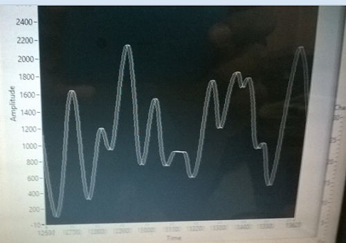

saya rai, saya sedang menyelesaikan tugas akhir saya dengan tema pulse oximetry berbasis labview interface arduino.
saya ingin bertanya, bagaimana cara menentukan nilai puncak maksimal dan minimal sepetri gambar di bawah ini ?
saya sudah bisa mengakusisi data dengan labview seperti pada gambar dibawah ini ?
yang ingin saya tanyakan bagaimana cara untuk menentukan nilai puncak maksimal dan minimal dari grafik diatas yang berpatokan pada gambar sebelumnya ?
terimakasih

di example saya sudah lihat ada fungsi Max Min, seharusnya sudah dapat nilai max dan min, betul kan? lalu apa yang salah?
Kalau dibandingkan pasti berbeda, antara gambar yang menjadi referensi dan gambar yang diambil dari LabVIEW. Pertama, signal yang jadi referensi sepertinya continuous dan repetitif, semenara yang ada di LabVIEW signalnya ada beberapa frequensi komponen, jadi max min menjadi tidak konsisten, bergantung sampling rate.
Yang jadi pertanyaan, dari gambar yang diambil dari LabVIEW, mana yang menjadi nilai max dan nilai min kalau menurut pengamatan sampeyan?
