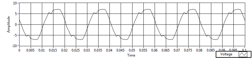

untuk tegangan THD saya dapatkan untuk lampu hemat energi..sebagai berikut..

btw, terima kasih sharingnya, dari grafik outputnya sekilas kelihatan frekuensi harmonik 100 Hz
