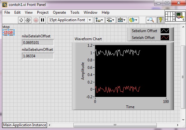

ah gregetan saya.
ini lihat contoh saya, maksudnya kan offset seperti ini betul?
*plot warna putih sebelum offset. plot merah setelah offset.
Yak betul.. ini simulated saya ganti dari random number menjadi constanta plus White Noise. Jadi part ini nanti diganti dengan cRIO Shared Variable Node kalau pakai Scan Mode.

kalau setelah di-offset menjadi pas nilai 0, bisa enggak, mas?
berarti bentuk output-nya sama ya, mas?

secara teori, bisa.
secara praktek, tidak bisa.
0 ini rancu. Kenapa rancu. 0.05 juga 0 sebenarnya. 0.000000005 juga 0 sebenarnya. Tidak mungkin sebuah ADC bisa 0 yang betul-betul 0. Karena apa, karena ada:
1. Noise dari ADC itu sendiri, quantization error
2. Lalu ada Offset Error
3. dsb,
Maka dari itu, sebuah ADC atau DAQ, pasti punya nilai yang disebut dengan Absolute Accuracy dalam bentuk %.
kembali ke pertanyaan anda, itu sangat bergantung, offset atau noise ini datang dari mana? Ada prinsip hidup yang mengatakan, "lebih baik menemukan sumber masalah dimana, ketimbang mencari solusi dari masalah tersebut". Nah ini berlaku disini.
Kalau Noise dari DAQ (cRIO) sendiri, maka kita bisa buat apa?
