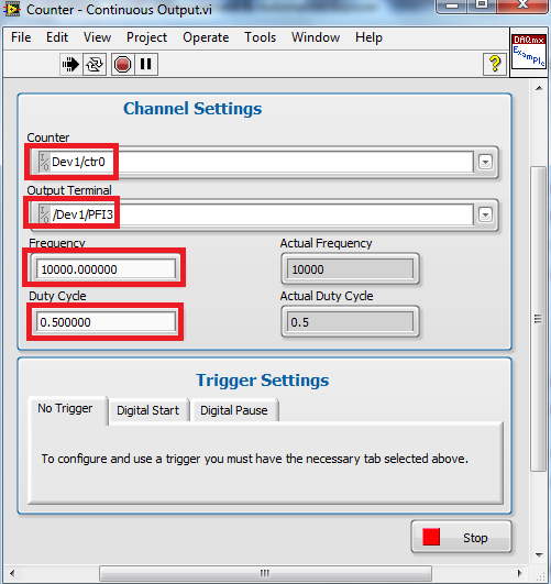

Như bạn tngan có nói, bạn nên sử dụng Digital Output để xuất xung tần số cao. Với 2 counter (bộ đếm) trên NI PCI-6052E, bạn có thể dùng nó để đếm xung (như encoder) hoặc xuất xung để điều khiển (trong trường hợp của bạn là điều khiển động cơ bước).
Bạn không nên sử dụng analog output để xuất xung vuông tốc độ cao, vì xung càng cao thì tín hiệu sẽ càng bị méo.
Có rất nhiều chương trình ví dụ trong LabVIEW cho phép bạn xuất xung tốc độ cao. Bạn vào menu Help chọn Find Examples. Trong NI Example Finder, bạn chọn mục Hardware Input and Output --> DAQmx --> Counter Output --> Counter - Continuous Output.vi
Bạn có thể download chương trình ví dụ này tại link sau:
https://www.dropbox.com/s/kyby99wcobbr7ut/Counter%20-%20Continuous%20Output.vi
Chương trình này sử dụng phiên bản LabVIEW 2013. Nếu bạn dùng phiên bản cũ hơn thì cho mình biết.
Bạn chạy chương trình này với setting như trong hình bên dưới:
- Counter: chọn ctr0
- Output Terminal: PFI3 (chú ý: nếu bạn xem trên manual của PCI-6052E, PFI3 tương ứng với chân số 42)
- Frequency: 10 000 (thay đổi được)
- Duty Cycle: 0.5 (thay đổi được)
Chúc bạn thành công.
