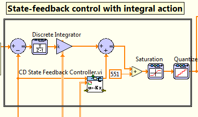

cho em hỏi thêm sao trong chương trình anh cho không có khối cân bằng PID ạ
vậy quadcopter cân bằng bằng cái gì vậy anh
Sorry bạn, mình nhầm, chương trình mẫu này được điều khiển bằng State-feedback control chứ không phải PID.

vậy cho em hỏi như vậy thì quadcopter có cân bằng được mà không cần PID không ạ
nếu sử dụng state feedback control
Message 8 of 9
(10,011 Views)
cái chương trình đó là mô phỏng để nghiên cứu và học cách điều khiển quadcopter dùng thuật toán điều khiển state-feedback control, nếu đưa vào thực tế thì chắc là cần sửa đổi thông số cho phù hợp mô hình quadcopter và động cơ sử dụng.
