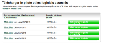

j'utiliser le simulateur de batterie (BK Precision 8500B )dans mon projet (charge -décharge). J'utilise LABVIEW 2021.
j'aimerais savoir est-ce-que les pilotes ci-dessous sont 'ils compatibles avec LABVIEW 2021 s'il vous plait ?
Je ne retrouve pas celui du LABVIEW 2021.

I use the battery simulator (BK Precision 8500B) in my project (charge-discharge). I use LABVIEW 2021.
I would like to know if the drivers below are compatible with LABVIEW 2021 please?
Use the LV2019 version with your LV2021 installation…
