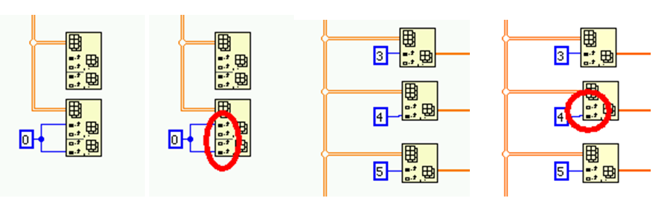

voici une presentation d'une anomalie d'affichage dans le diagramme :
- L’index connecté à la constante 4 est connecté à la colonne et non a ligne même si l’on voit une case noire au bout du fil !
- Les index connecté à la constante 0 sont connectés à la colonne et l'autre a la ligne même si l’on voit une case noire au bout des 2 branches du fil !
Explication :
J’ai câblé au même fils un index colonne et un index ligne la couleur des cases sont passé en noir.
donc attention lors du cablage ne pas se fier au couleur des cases.
Erreur d’affichage qui peux engendré des incompréhensions
