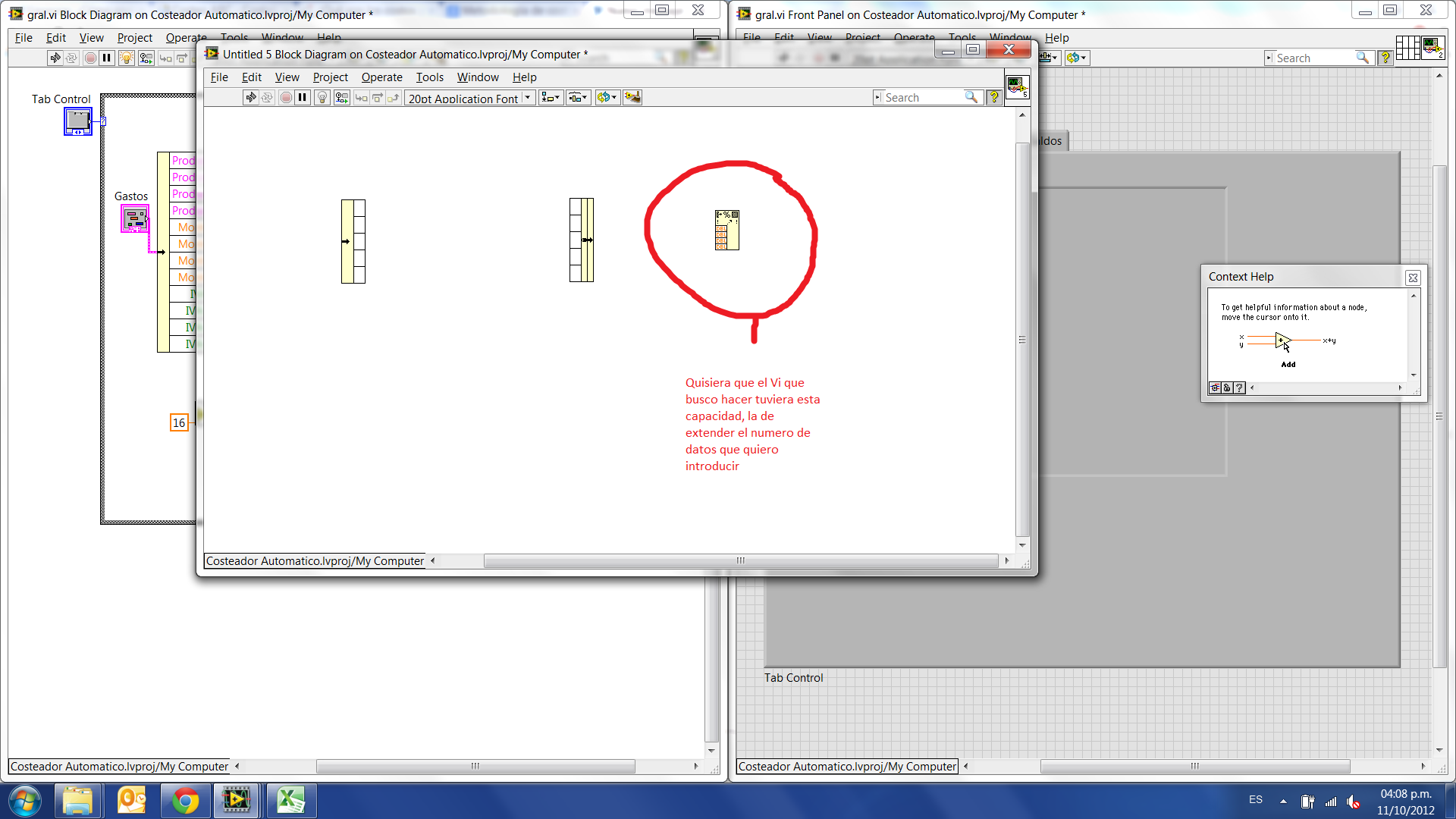

Quiero hacer un Vi en el cual ingrese 5 datos numericos(a, b, c, d, f) cada uno con distinto valor, estos los introduzco al Vi y dentro de este se les modifica a los 5 por igual pero como las cantidades son diferentes el vi me debe regresar como resultado 5 cantidades diferentes pero respectivas.

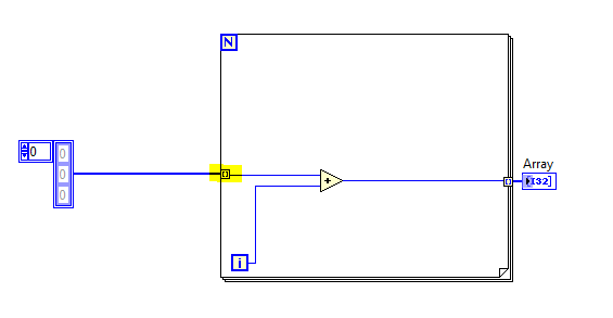

Buenos días Abraham,
Lo que te recomiendo es que la entrada de tu subVI sea un Cluster o un Arreglo, y dentro de tu SubVI, utilices un ciclo For, para poder trabajar con cada número.
Y al final, el ciclo te da de salida un arreglo con todos los valores, por lo que lo puedes usar como desees.
Te dejo un ejemplo de lo que te puede servir.
El marcador amarillo demuestra que el ciclo iterará el número de veces que tenga tu arreglo y cada iteración tendrá un nuevo elemento, es decir, la primera iteración trabajará con el elemento 0, después el 1, etc.
Ahora, si es exactamente el mismo procedimiento, puedes simplementer poner la función de más y esta sumara uno por uno el arreglo sin que tu hagas nada más, simplemente removiendo el ciclo for.
