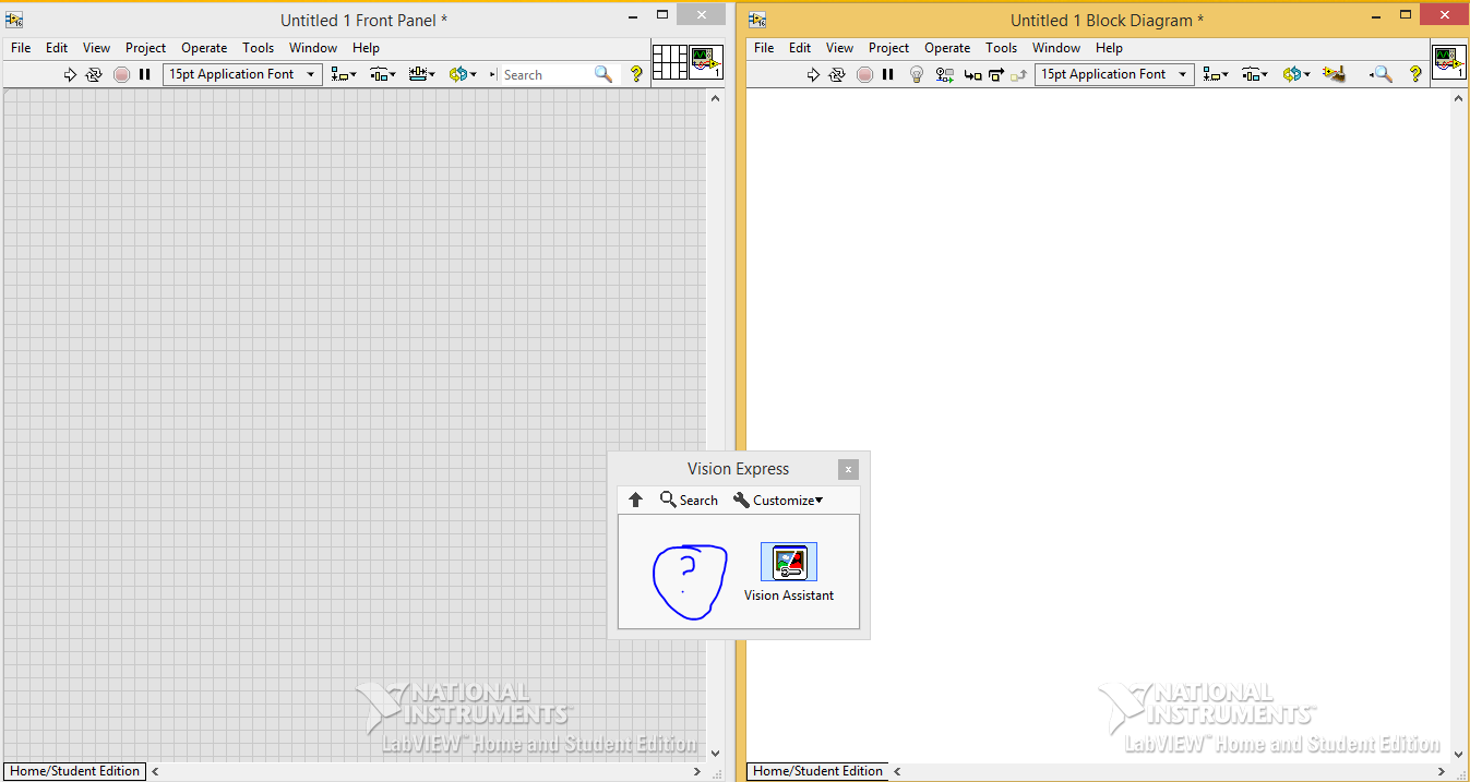

Vision111111.PNGChào mọi người !
Tôi muốn hỏi:
Tôi đã cài đặt nó một cách chính xác nhưng tại sao không có thư viện Vision Acquistion?

During the Drivers installation you need to select IMAQdx and/or IMAQ for NI Vision Acquisition.
-You can also check in NI MAX or license Manager what are the modules installed.

Hi lehunyam,
Install Vision acquisition software once again. While installing, choose all drivers of Vision acquisition. It will solve the problem.

Thank you ! I installed success
