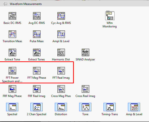

こんにちは。お問い合わせ失礼いたします。スクリーンショット画像の正弦波を高速フーリエ変換して、周波数領域のグラフを作成したいです。しかし、表示されるグラフは時間領域になってしまいます。横軸が周波数のグラフはどのようにすれば出力されますでしょうか。
お手数をおかけしますが、何卒よろしくお願いいたします。

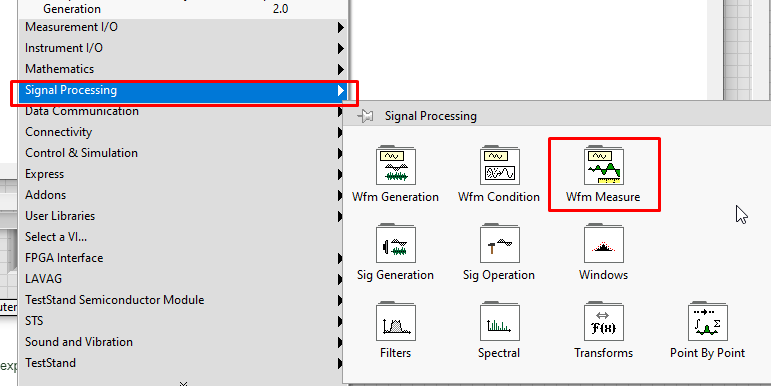

Use these FFT VIs instead,
Santhosh
Soliton Technologies
