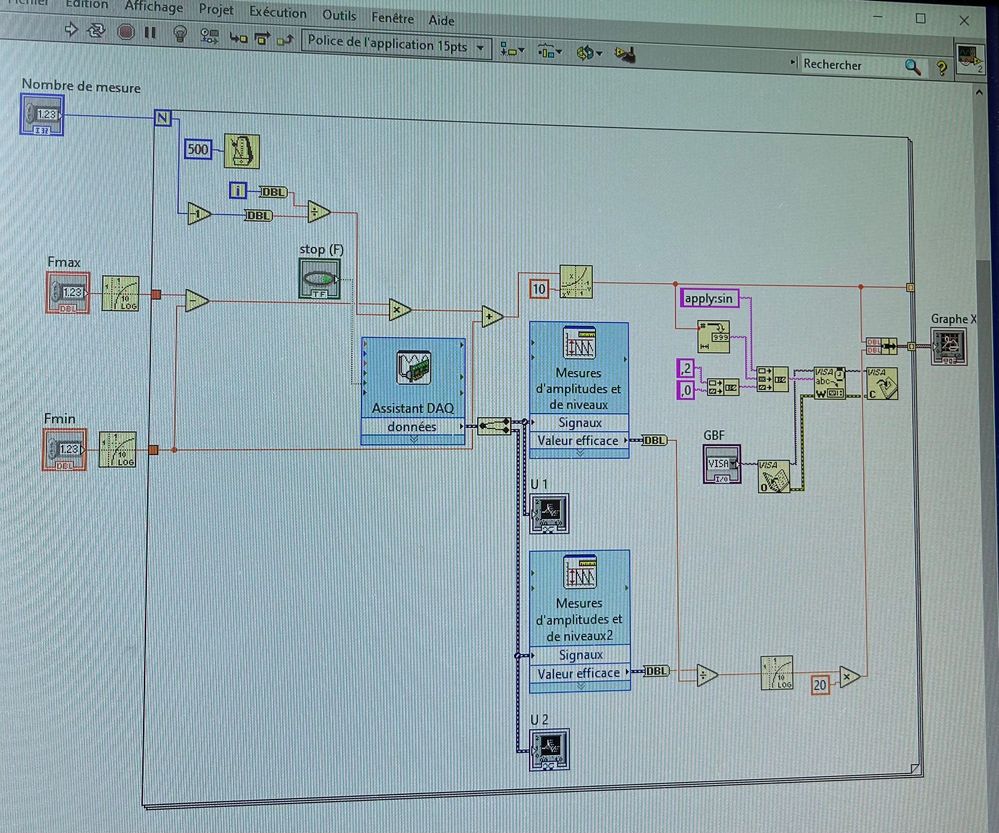

Bonjour,
Je travaille sur un projet de pilotage d’un circuit couple RLC.
J’ai pas mal avancé, mais mon professeur souhaite un graphique tracé en temps réel (c’est à dire que l’on voit la courbe se tracer). Pour cela généralement on utilise un graphe déroulant. Or un graphe déroulant se trace en fonction du temps. Nous nous souhaitons choisir les 2 axes.
Le but serait de tracer 20Log(U2/U1) en fonction de la fréquence comme actuellement avec le graphe XY mais en temps réel donc voir la courbe se tracer.
voici mon programme labview qui pilote mon circuit couple RLC et effectue un balayage en fréquencevoici mon programme labview qui pilote mon circuit couple RLC et effectue un balayage en fréquence
Merci d'avance pour votre temps et votre aide.

Bonjour Selin,
Quel concept votre professeur vous a déjà appris ?
Registre à décalage, variable locale, nœud de propriétés, ...
Il y a plusieurs façons de faire, l'idée centrale étant de concaténer la dernière acquisition aux valeurs des itérations précédentes.
Je vois que tu utilises un tunnel pour indexer ton tableau en sortie de la boucle, remplaces ça par la fonction "Build Array" au sein de la boucle de manière à pouvoir construire et lire ta courbe en direct.

Comme dit dans mon précédent message :
1. Registre à décalage
2. Build Array
3. Indicateur contenu dans la boucle For
Tu as tout ce dont il y a besoin, il ne te reste plus qu'à connecter les bonnes terminaisons entre elles.
Je ne vais pas t'aider plus que ça, apprentissage voulant.

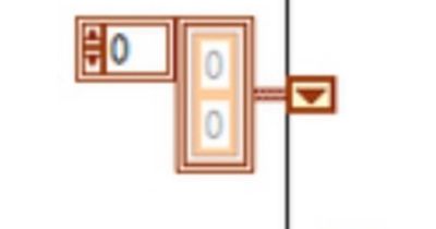

Je dois remplacer ma sortie grapheXY par cette boucle c’est ça ?
merci.
Message 9 of 12
(1,553 Views)
 ou puis-je trouver cet élément ?
Message 10 of 12
