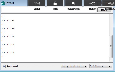

La Presente Mi Problema, estoy intentando leer 2 sensores por medio de el modulo VISA SERIAL, sensor 1: sensor de temperatura LM35 y una Celda de Carga por medio de un MODULO HX711, utilizando el codigo adjunto en arduino, les muest:ro el monitor serial que obtengo:
Como puedo separar esta data en LABVIEW?, con el Vi adjunto lo puedo leer pero no logro separar las Variables.}

You should add a prefix to each value so you know which read is which or do a single prinln with both values separated by something like a comma. Then the Spreadsheet String to Array can easily separate them.
