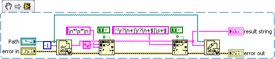

Voici une solution possible utilisant une expression régulière.
Ben64
(3,667 Views)
Voici une version améliorée qui élimine également les lignes vides au début et à la fin du fichier (la seconde expression régulière utilisée) ainsi que les lignes ne contenant que des espaces vides.
Ben64
