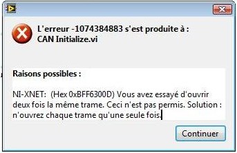

Alors mon problème est que dans mon application, j'initialise un certain nombre de messages avec une DBC, je crée des Vi à l'aide d'un modèle VI.vit au lancement de l'application qui permettait d'initialiser tous mes messages. Sauf que j'ai des messages qui contiennent plusieurs signaux et donc pour chaque signal un Vi mémoire est crée à l'aide du modèle VI.vit et que maintenant j'ai une erreur de NI-XNET sur mon VI CAN Initialize.vi.
Comme indiqué dans l'erreur, je ne peux pas ouvrir le même message deux fois. En plus je dois faire un Read en permanence de ces messages.
