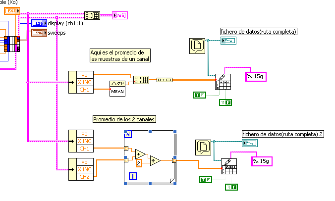

Me gustaria que alguien pudiera ayudarme con el siguiente problema. Como puede ver en el adjunto intento grabar los datos de un osciloscopio. Este me genera una información y yo quiero que vaya almacenando  promedios de esas medidas en una hoja de calculo

Hola Jose Antonio,  tu osciloscopio está adquiriendo dos canales y varias muestras por cada vez que lo consultas, de que quieres almacenar el promedio? de las muestras que toma en cada consulta o de los dos canales?.
Tu osciloscopio te entrega 3 datos por cada grupo de muestras que son los necesarios para armar un Waveform, el tiempo inicial, el incremento de tiempo y finalmente el grupo de datos.
Si es sacar la muestra de grupo de muestras simplemente lo que puedes hacer es tomas esa parte del clúster y lo pasas por el VI de Mean, o puedes usar el de add array y dividirlo entre el numero de muestras. y ya cuando los vas agregando al archivo de Excel solo agregas el XO, y el valor del promedio que obtuviste.
