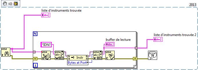

Je souhaiterai créer un Vi pour la recherche automatique de mes ressources GPIB, USB, COM. Ensuite je veux vérifier si mes appareils sont branchés et n'utilisés que ceux-ci.
Lors de l'excution de mon programme j'obtient une erreur dans mon Visa Read. Quelqu'un pourrait t'il m'aider?

Bonjour Fabien,
Quelle erreur avez vous ? Si c'est un TimeOut sur le VISA Read, vous pouvez essayer une des solutions listés dans cette KB: http://digital.ni.com/public.nsf/allkb/874B379E24C0A0D686256FCF007A6EA0?OpenDocument
(Surtout la 3).
Par ailleurs, vous pouvez indéxer automatiquement votre boucle For au nombre d'élément de votre tableau, en faisant un clic droit sur le tunnel d'entrée>>Activer l'indéxation.
Votre boucle For fera autant de tour que d'élément présent dans votre tableau, et récupérera un élément diférent à chaque tour.
Vous n'avez pas besoin non plus d'avoir une structure condition si votre chaine de caractère est vide, elle ne le sera jamais.

Bonjour Benoit,
Tout d'abord merci pour votre réponse, j'ai bien une erreur de timer sur mon code initial... J'ai donc repris le votre mais je n'arrive pas à mon résultat non plus. J'obstiens une erreur " L'erreur -1073807331 s'est produite à : Nœud de propriété" et je n'obtiens aucune réponse. J'ai donc remplacé le noeud par une constante de 1024 et j'osbiens la réponse de mon scope (branché en usb) qui est un 1ere ligne puis mon port com vide lui ne répond rien, puis mes appareils (alim, multimètre) branché en GPIB ne réponde pas non plus.
Mon VI ci-joint fonctionne t'il chez vous? Que faut t'il que je modifie?

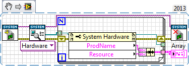

Working in English- my appologies in advance (Pardon my French)
Take a different approach.  VISA Find Resources should probably be depreciated.  Use the System Configuration API instead.

Cette solution fonctionne mais je pense qu'il faut que les appareils connectés soit enregistrés en tant qu'alias dans max car s'il ne le sont pas cela ne fonctionne pas pour tous les appareils.
This solution run but I think it has to connected devices or save as an alias in max because if it does not it does not run for all devices.
Thank you,
