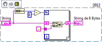

Una manera sencilla de hacer lo que quieres sería rellenar los Bytes faltantes con un espacio, para hacerlo puedes utilizar un código como el que te muestro a continuación.
Crear cadena de 8 bytes

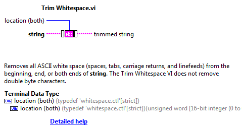

Si después de leer el número utilizas una función Fractional String to Number no deberían de darte problema los espacios, pero si necesitas quitárselos puedes utilizar la siguiente función

Buen dia Francisco,
Muchas gracias por la respuesta...solamente le hice un cambio en la resta 'x' = 8 - 'y'= String Length...
De nuevo muchas gracias..cumpli con el objetivo de mi programa
