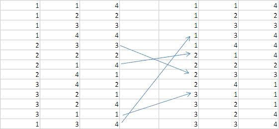

je veux trier un tableau 2D en fonction de la première colonne, et pour les valeurs identiques de la première colonne, classer les autres colonnes.
Et si la colonne suivante a aussi des valeurs identiques, classer la colonne encore après.
A partir de ça:                                          Je veux ça:
La solution que je vois c'est faire des boucles pour classer les lignes les unes après les autres mais je me demandais si c'était possible plus facilement, par exemple avec un cluster?

Not exactly what I need.
It can only sort the whole array over 1 column, and what I need is to sort over all of them.
i.e if in the first column you have several times the same value, it has to sort the second column, and if there're several times the same value in the second, sort the third, etc... Anyway I have 3 columns in my array.
