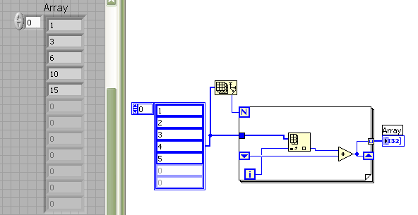

Estimados señores:
Escribo por lo siguiente, necesito hacer la siguiente operación con un arreglo, pero he probado de distintas maneras, por horas y no consigo dar con la manera de hacerlo; puede ser fácil, pero no me resulta.
La idea es la siguiente:  si el arreglo original es (a, b, c, d, e, f,g,...), en donde cada elemento es un número real, necesito obtener
(a, a+b, a+b+c, a+b+c+d, a+b+c+d+e,a+b+c+d+e+f,a+b+c+d+e+f+g,a+b+c+d+e+f+g+...,....), es decir, simplemente cada término corresponde a la suma de los anteriores.
Si alguien me puede ayudar, se lo agradeceré.

Message 3 of 19
(4,549 Views)
Accepted by topic author fgarcia
Muks,
Why wouldn't you autoindex the incoming array?  Smiley Wink
Message Edited by Ravens Fan on 01-21-2010 01:27 AM
Message 4 of 19
(4,541 Views)
oops you are right. Thanks for correcting it.........:smileywink:
