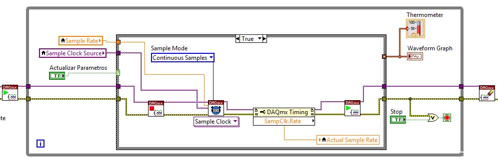

Me gustaría que me aclares si necesitas manipular la adquisición o el log de los datos. Si lo que quieres es manipular la adquisición de datos mientras el código está corriendo, una forma puede ser modificando los parámetros de timing pero dentro del while loop. Para eso deberías detener la adquisición, configurar de nuevo los parámetros y volver a iniciar la tarea, como te muestro en la siguiente imagen.
Con el control "Actualizar parámetros" en true puedes cambiar los parámetros; en false adquiere de forma continua.

Tesla333,
puedes usar un ejemplo desde el NI Example Finder (Help > Find Examples...) y busca en el directorio Fundamentals > Hardware Input and Output > DAQmx > Analog Input > Voltage - Continuous Input.vi , con este solo modifica el Sample Rate y el Number of Samples según lo recomendado en el post anterior. Si ahora quieres hacerlo dinámico, es decir cambiar los parámetros mientras el código está corriendo, dentro del while loop haz la modificación mostrada en la figura anterior. Ojalá tengas mucho éxito con tus pruebas.
