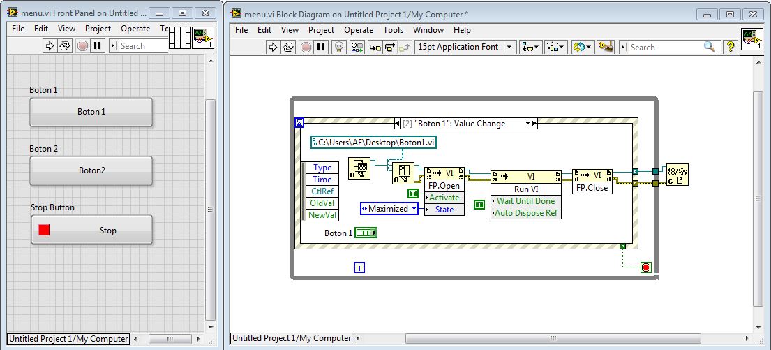

Hola;
Si entendí bien, buscas hacer un "menu" principal con varios botones y a partir de ellos abrir diferentes pantallas o subVIs.
Hay algunos ejemplos de LabVIEW bajo la palabra clave "Navigation" que te permitirá ir de un VI a otro de una forma sencilla.
VI Principal

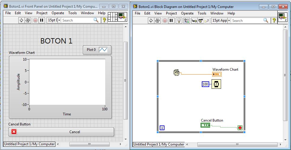

Espero te sea útil
Saludos
(7,359 Views)

Si no deseas qeu se ejecute el VI entonces puedes omitir la opción Run VI.
Puedes buscar en esta liga más información al respecto}
Exito

Hola Kupa, en la liga se explica un poco mas a fondo ...
Tienes que:
Omitir el invoke node de Run y el de Closed Panel. En el nodo de open vi, cablea una constante de FALSE a el "Wait until finished" y una de TRUE en Autodispose Ref.
Exito en tu aplicación
