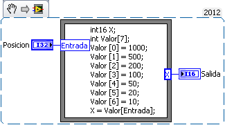

Pues tengo el siguiente problema y es que quiero hacer una especie de array en c con la formula node
Meto un valor entrada y quiero sacar del node X y hago esto
//conversor de voltios
//variables
int16 X;
int valor[]={1000,500,200,100,50,20,10};
//programa
X=valor[entrada];
pero me dice que tengo el siguiente error
Error on line 1 is marked by a '#' character: "...t16 Y; int16 valor[]#={1000,500,250,100,"
¿alguien sabe qhago mal y que debería hacer?Soy nueo en labview llevo 1 semana y cada dia que avanzo más dudas surguen
Gracias de antemano

En cuanto a lo que quieres hacer esa funcion de inicializar arrays NO esta soportada por el Formula Node, para hacer lo que quieres es necesario inicializarlas uno a uno .
Saludos.

Muchas gracias.Me has ayudado mucho. Ahora ya pueso seguir avanzando y teniendo más dudas
