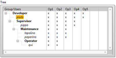

sto utilizzando il controllo tree e ho necessità di:
1. scrivere del testo in corsivo e in grassetto (all'interno dello stesso controllo)
2. scrivere l'header delle colonne in verticale.
quello che vorrei ottenere è:
vorrei poter scrivere in orizzontale Group/Users ed in verticale Op1, Op2, Op3, Op4 e Op5. Chiedo troppo?

Non è possibile ruotare il testo nelle intestazioni di un controllo struttura. Né si può cambiare il volto tipo utilizzato. Mi dispiace ...

come già ti hanno accennato, non è possibile scrivere in verticale gli header del controllo tree, però programmaticamente si può specificare il font (dimensioni e tipologia), della stringa che va a popolare il controllo.
Bisogna, tramite un property node, abilitare (settandole a TRUE) le proprietà Cell Font.Bold (per il grassetto) e Cell Font.Italic (per il corsivo). Ricorda di specificare dapprima la cella attiva (con la proprietà Active Cell), per specificare su quale delle n celle del controllo il settaggio delle propietà di font e size va ad agire.
