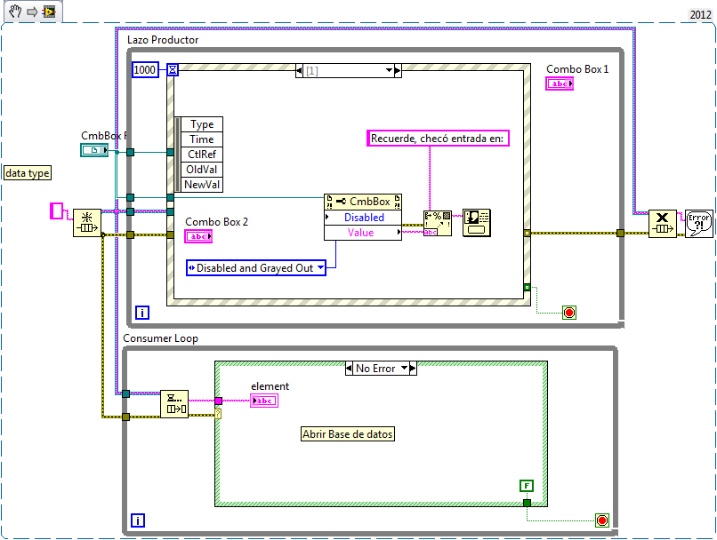

Hola;
Para hacer esto puedes ocupar "property nodes"; puedes tener un
Para crear un property node; click derecho en el combo box >> create>> property node >>Disabled;: si creas ahí una constante podrás elegir la opción "disable and gray out"
Por el tipo de aplicación te sugeriría una arquitectura productor consumidor con eventos para que tu pantalla siempre sea responsiva
Espero te sea útil...
Saludos
