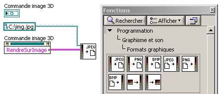

Lorsque vous dites "enregistrer une image 3D" vous voulez dire un fichier comportant les coordonnées 3D de l'image ? Dans ce cas la, ce n'est pas possible. Mais vous avez la possibilité de sauvegarder l'image de votre contrôle en utilisant le noeud de méthode "Rendre sur image" puis en sauvegardant votre image au format voulu.
Pour obtenir les VIs de lecture de fichier VRML et STL vous avez la possibilité de les obtenirs comme le montre cette image :
Cordialement,
(4,391 Views)

Bonjour,
Vous ne pouvez pas non plus sauvegarder des fichiers VRML, ASE, STL avec LabVIEW, on ne dispose que des VIs de chargement pour ce type de fichier !
De plus, LabVIEW ne supporte que les fichiers VRML 97 et 2.0 . Il y'a également des fonctionnalités de ce type de fichier qui ne sont pas supportées, je vous invite à regarder le lien suivant:
Developer Zone Tutorial: Tips for Creating a Good VRML Model.
Cordialement,
