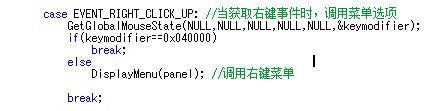

我找到方法了,使用GetGlobalMouseState()获取modifiers key,然后判断。
