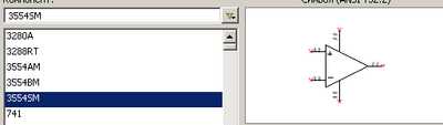

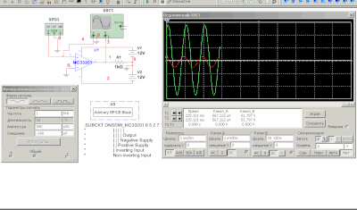

Привет! Через ARBITRARY_SPICE_BLOCK делаем модель на основе этого усилителя. Берём от него картинку с 5-ю ногами, переименовываем выводы, согласно модели MC33201, далее сохраняем в индивидуальной базе, с учётом замены из арбитрари спайс блока, и присваиваем ей имя MC33201. и сохраняем в индивидуальной базе
