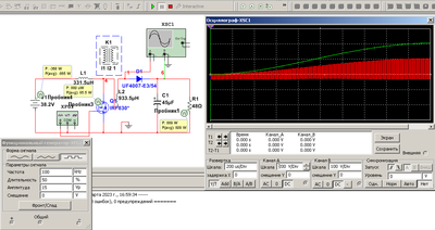

Добавил трансформатор, поправил параметры МОСФЕТ-а, получил даже излишки мощности...-Почему-т два одинаковых поста образовалось. Буду писать в более ранний.
