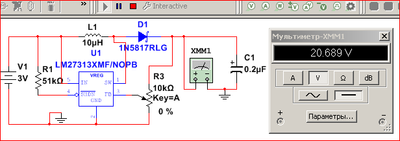

Guys can someone help me build this circuit
Message 1 of 9
(2,840 Views)
Помогите пожалуйста, нужно для курсовой.

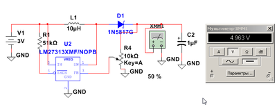

thank you so much, that helped me a lot

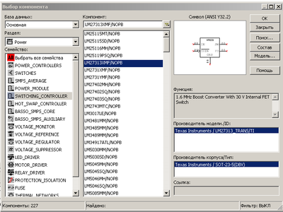

можешь подсказать где ты взял элемент LM27313XMF/NOPB, потому что я не могу найти его в поиске
Message 5 of 9
(2,682 Views)
В ms-файле содержится модель, сохраните её в индивидуальную базу.
Или откройте файл, нажмите на компонент, чтобы заменить, и увидите, где он находится.(если есть в основной базе)
MS 14.2.0 основная база

спасибо, у меня просто была устаревшая версия в которой не было этого компонента

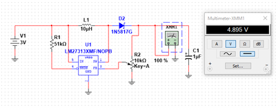

прошу прощения, а почему он не выдаёт 6/9В
и максимальное значение у меня вышло:

Попробуйте набраться терпения и дождаться. Или загрубить шаг счёта, но точность упадёт
