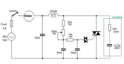

I am a total noob and completely new to Multisim. I have an assignment which has asked me to simulate and analyse a circuit. All the components seem to be basic, which I find no problem finding them. The only component which I am struggling to find is a single Phase AC Motor. Any help in finding this will be greatly appreciated.
PS: Attached below is the assignment.

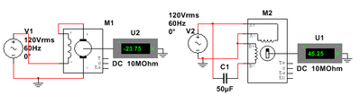

Привет! Обычно диммируются коллекторные электродвигатели. Синхронные, асинхронные плохо регулируются. Им нужны частотники,- источники питания с регулируемой частотой. Поэкспериментируй те со всякими и и интересно будет узнать ваш результат.
