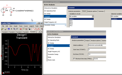

Через универсальный источник- ABM задаём функцию изменения сопротивления от времени. Поскольку этот источник работает только с током и напряжением, то сопротивление представим, как отношение напряжения к току. Приняв ток постоянной величиной, получим сопротивление, изменяющееся во времени, как напряжение. Задать можно фантастическую функцию, какую вам нужно.
Message 21 of 22
(512 Views)
Теперь подставляйте в источник ABM свою функцию. Омы, килоомы, мегаомы и так далее, назначайте током источника I1.(например, 1 ма, значит будут выходить килоомы, 1 мка-мегаомы, и так далее

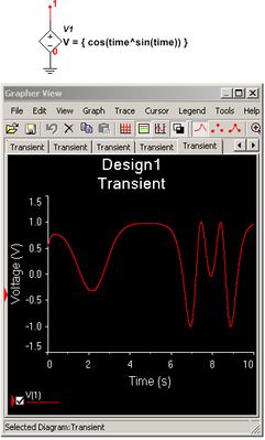

А это spice model резистора изменяющегося по времени
iI1 0 1 dc 1 ac 0 0
+ distof1 0 0
+ distof2 0 0
*## Multisim Component V1 ##*
* SHOW_TEMPLATE_DATA_ONLY
BV1 1 0 V = { cos(time^sin(time)) }
