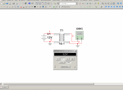

Привет!
Очень просто.
Инструкция в ролике.

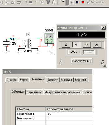

Наиболее изящный способ предложил  bordodynov
Отрицательный коэффициент трансформации!
