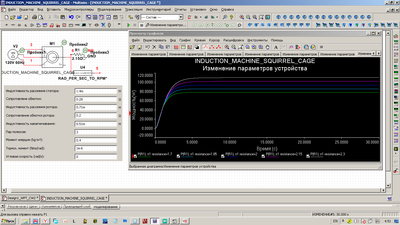

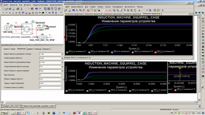

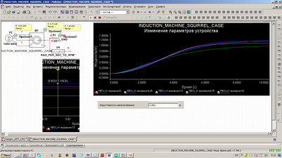

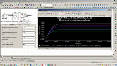

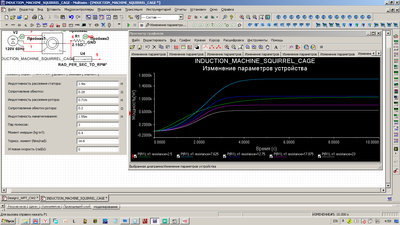

Потестив асинхронный мотор на разных режимах, обнаружил следующие свойства модели: мощность зависит, в основном от индуктивности намагничивания (в рассматриваемой модели-51mH)
Обратную задачу пока не знаю как решать, поэтому предлагаю варьировать индуктивностью намагничивания, затем корректировать сопротивление нагрузки.
4,9417 кВт нам выдала оригинальная модель. Попробуем создать модель на 1 кВт, уменьшаем в 10 раз, получаем следующую диаграмму, далее в 100 раз
остановимся на 1,2 кВт, хотя можно и дальше моделировать, кому надо точнее выйти на результат
