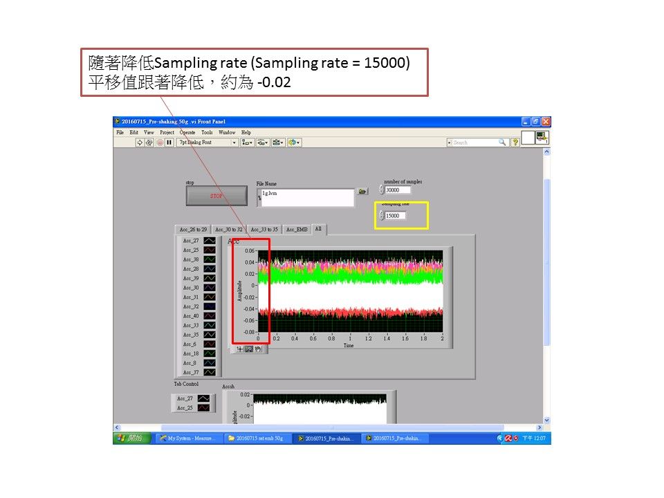

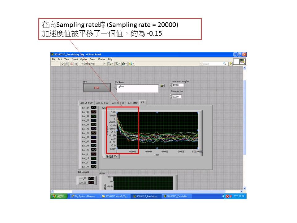

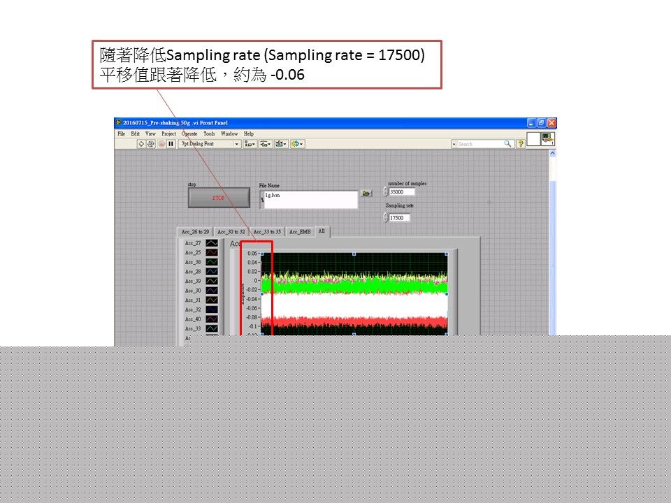

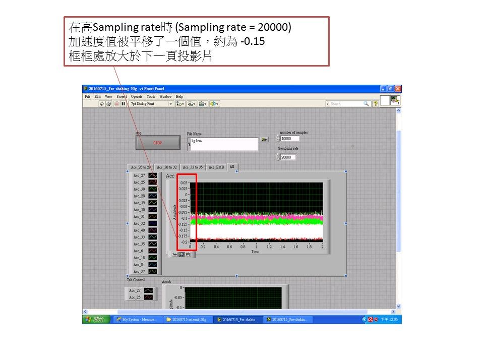

在讀取數據(加速度規的data)時,發現以高取樣頻率去讀data時,訊號會在開始的時候被shift一個值,隨著降低取樣頻率,shift值也會逐漸減小。
請問這樣是正常的嗎?還是哪裡有問題?

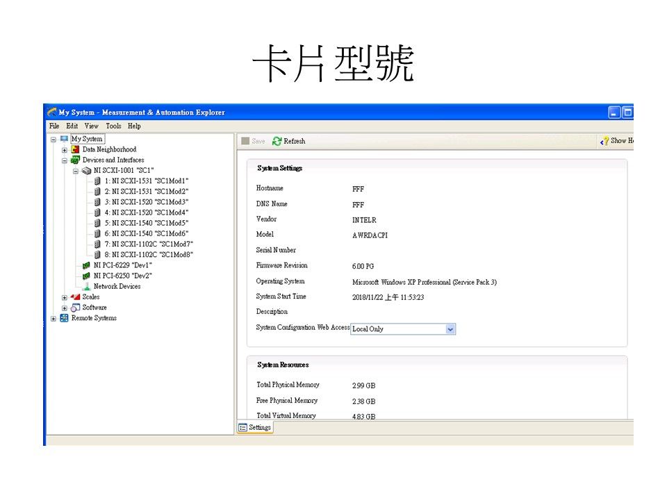

使用的卡片是PCI-6229,加速度規是插到SCXI-1531上。
請問您問的線的連接方式,是指哪裡的線?

主要量測的是加速度計的加速度,且加速度計當時是靜止擺放的,因此照理來說不管取樣頻率設多少,加速度要接近於0才對,且不應該會出現加速度值平移的現象。

一般來説,會有一點點誤差,但不會相差太大。
可以到NI Max的self calibration測試,然後在Test Panel再測試看輸出的結果,
如果值一樣偏離0太多,像第二張圖-0.15,就是不正常了。
0 積分
