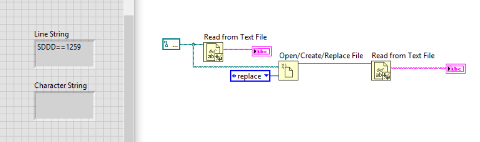

使用Open/Create/Replace File 替換原文件,也能實現清除效果,像這樣

1.在LV7.1版中的OPEN /FILE 功能中,似乎沒有僅replace的功能 因此如使用replace/create 仍有
   出現對話框的情形
2.原預設的功能為當TXT檔清空空白後,可在提供使用者再使用..以附件例子為在清空後,再把"A"
   寫入..

經過查詢后,網路上的解答是,只要指定文件路徑,對話框就不會彈出來,但我這裏試過的結果都一樣會彈出對話框。
或許你可以再試試看,如果還是無法,那看來就是LV7.1版都會彈出對話框,除了使用新版本的LV,這問題才能解決。
附上網路上解答鏈接
http://www.v-testing.com/know/show.php?itemid=374

最後在沒辦法的狀態下,只能修改了Open/Create/Replace File 原始所預設的跳出條件並另存subVI使用,這樣就做到"不再彈出對話框"
