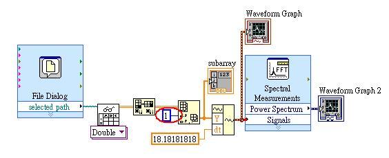

Cloudooxx 您好,
附上8.2的檔案,
圖中圈選的地方為我修改的內容.
我只是將檔案內資料的內容部分讀出, 而時間資料的部分再另外設定.
給您參考一下.
謝謝

hi,
上一個回覆並未附上檔案
補上檔案
謝謝
Shawn Huang

Shawn Huang 您好
轉換成功了
麻煩您這麼久
真是太感謝您了
謝謝

我想請教一下
為何我將excel中的時域訊號代入後
圖一出現的是頻域
圖二則是時域
圖一不是沒有經過傅立葉轉換嗎?
