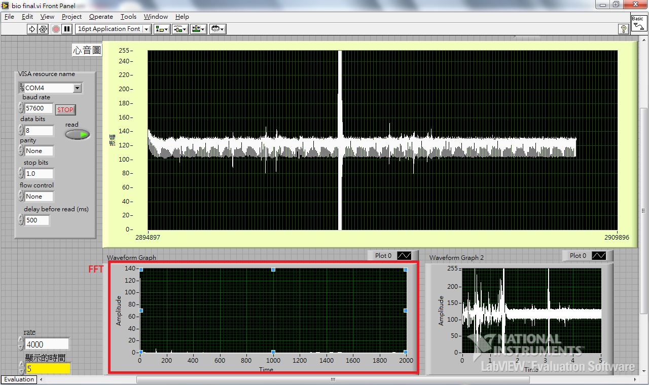

首先我是用RS232讀取字串後,轉為數值顯示在waveform chart(時域)
但是想要做FFT(頻譜),因為架構上還有些問題,不知道該如革正確顯示FFT
我的RS232鮑率:57600   每秒遠端會送出4000筆data(point)給PC端(labview程式)
想要在每5秒做一次FFT,但是架構或是方向有誤,想請教該如何解決?
謝謝~

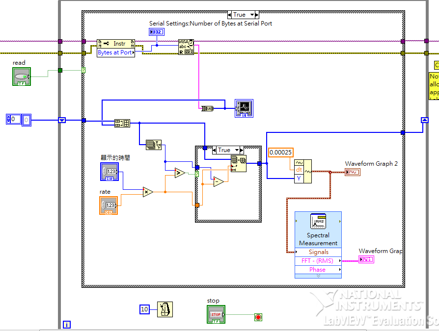

剛剛成功可以把存放每五秒的陣列值秀出,但是經過FFT卻沒有頻譜~
不知道是不是build waveform設定有問題,還是其他資料型態錯誤~
麻煩各位前輩給我指教,謝謝~

Hi rockmo
你好,我剛剛看了一下你的頻譜圖,我發現實際訊號應該是有算出來,只是頻率太小,所以都落在左邊低頻的地方,你可以再試著調整一下Waveform顯示的方式。
