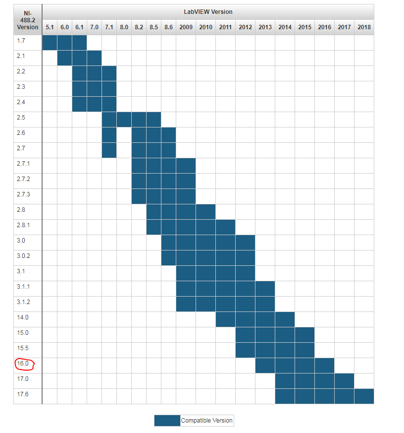

windows7,用labview2013编程,生成安装程序提示找不到NI-488.2

NI-488.2 15.0补丁1 - 用于Windows 自述文件- National Instruments
http://www.ni.com/pdf/manuals/375688a_0118.html
单独的 NI-488.2 可參考 carmen9

LabVIEW與NI-488.2版本相容性- National Instruments

您好 雾里花
如果是LabVIEW 2013以上可以使用 16.0的版本,但是需要Win 7 SP1 。
17.6 之前的版本已经在官网上不提供了:https://knowledge.ni.com/KnowledgeArticleDetails?id=kA00Z0000019QOfSAM
16.0 的下载链接请看您的Inbox。
